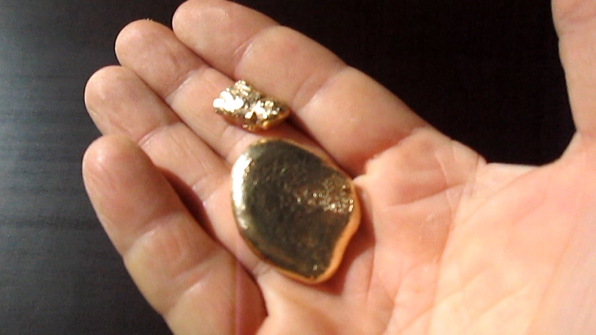

Трогать такое золото руками не рекомендуется, так как есть вероятность превратить его в пыль. Для хранения его можно переплавить в муфельной печи или используя горелку. Перед переплавкой драгметалла тигель обрабатывают тетрокарбонатом натрия. Тигель должен быть огнеупорным, лучше всего изготовить его из шамотной глины, но можно и купить в магазине.
Можно использовать и печь, изготовленную самостоятельно. Золото плавится при температуре около 1060 градусов, поэтому печь должна быть такая, чтобы была возможность ее достичь. Также желательно чтобы инерция была небольшой — это даст возможность регулировать температуру и не превысить нужных цифр.
Добыча золота таким способом обладает некоторыми недостатками. 10% металла в результате теряется. Кроме того, золото остается с примесями, и соответственно, не самой высокой пробы. Дальнейшие циклы очистки с целью добиться большей чистоты металла также ведут к потере некоторого его количества.
